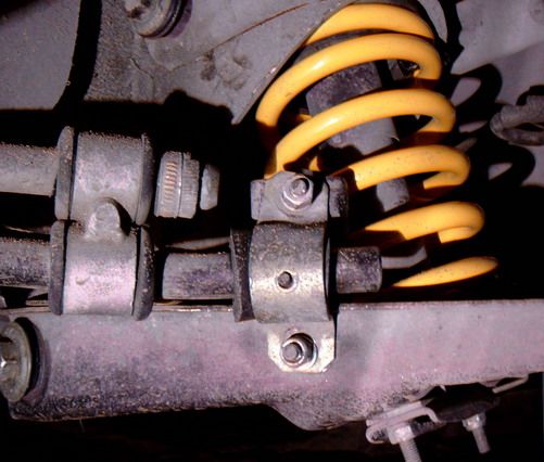

А как на счет заднего стаба на класику?
#10 G7
G7
  • 292 cообщений
Сообщение добавлено 18.3.2004, 1:15
Подходит без переделок, только поставить нужно ГРАМОТНО
Я тут видел модную шаху с задним стабилом который отвисал от редуктора на 10см , зато все знают что у него там стоит ЖЕЛТОЕ что-то а то что оно не работает это не важно.
Если геометрию с физикой в школе проходил (не мимо) то все получиться
Классика

Когда в магазе интересовался про задний спойлер меня сразу предупредили что он гдето 5 см будет ниже заднего маста, правда или нет? Просто езда по нашим дорогам не простит что то, не такое крепкое как задняя балка и свисающаяся ниже ниё.
#14 G7
G7
  • 292 cообщений
Сообщение добавлено 20.3.2004, 19:07
ВРУТ !! он НЕ будет ниже, если правильно поставить

Вроде он на одном уровне с мостом будет, покрайней мере у чувака в сервисе видел... он даж не ниже, а на 1см не выше нижней точка редуктора.

посмотрите ссылку
http://photofile.ru/default/do?sp=72868&sn...0&id=1277263#sm
тут правильно задний стаб установлен?
